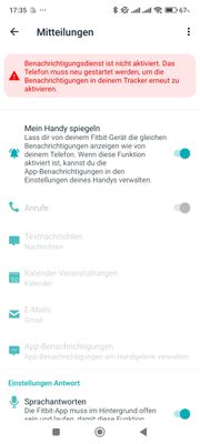

 hallo, ich habe meine versa 4 eingerichtet und es ging alles super. Dann war mein Akku von Handy alle und nach dem aufladen und bei starten lässt die Uhr keine Benachrichtigungen mehr zu. Ich habe schon alles versucht. Alles neu gestartet und immer steht das da was auf dem Bild zu sehen ist. Was kann ich noch tun ? Habe das Bluetooth auch schon neu eingerichtet also getrennt und neu gekoppelt trotzdem geht es nicht mehr. Danke euch schonmal für die Hilfe.

@Lacriangel , herzlich willkommen bei der Community! Vielen Dank für deine Nachricht und beigefügtes Bild.
Befindet sich das Handy im Lautlos Modus?
Ist bei der Versa 4 Nicht Stören Modus an?
Mittlerweile: bitte führe diese Schritte durch, manche hast du bereits gemacht, aber die Reihenfolge ist wichtig:
    • Bitte auf dem Handy, geh auf Einstellungen>Bluetooth, und entferne alle Verbindungen, die es mit der Uhr  gibt . (Gerät vergessen, ignorieren oder entkoppeln je nach der Version des Betriebssystems des Handys)
    • Schalte das Bluetooth aus, und starte dein Handy erneut. (aus- und wieder einschalten).
    • Wenn das Handy wieder ein ist, schalte das Bluetooth nochmal ein, aber versuche NICHT von hier aus eine Verbindung mit der Versa 4 herzustellen.
    • Gehe auf der App. Von hier aus, versuche die Uhr als neu Gerät einzurichten.
