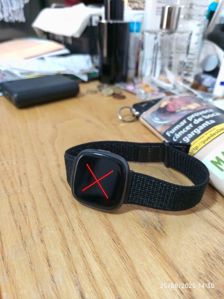

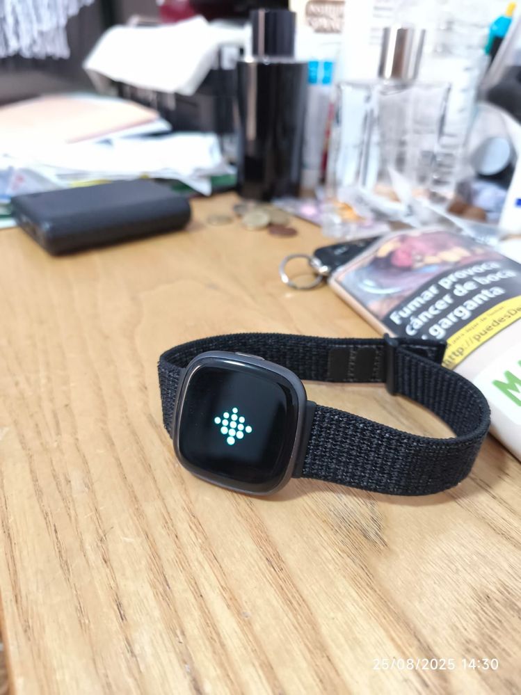

Hola , mi versa 4 se le ha apagado la pantalla y solo al pulsar el boton me sale el logo este se enciende y se apaga arias veces. Intento reiniciarlo : me sale el logo, luego parpadea la pantalla varias veces y al final me sale una X en rojo.
Necesito ayuda. Gracias.FOTO 3

Teniendo en cuenta el comportamiento que describes tendremos que hacer un restablecimiento de fábrica manual. Intenta seguir estos pasos:
Mantén presionado el botón trasero durante unos 8 segundos.
Cuando el logo de Fitbit desaparezca:
Suelta el botón brevemente (por menos de 2 segundos).
Vuelve a presionar el botón hasta que sientas una segunda vibración, más larga, que indica que el restablecimiento de fábrica ha comenzado.

Hola, he intentado lo que me has dicho pero no deja de salir lo mismo, terminando con la X en rojo. No siento la vibración más larga. Noto una corta al principio cuando lo pulso y nada más.
