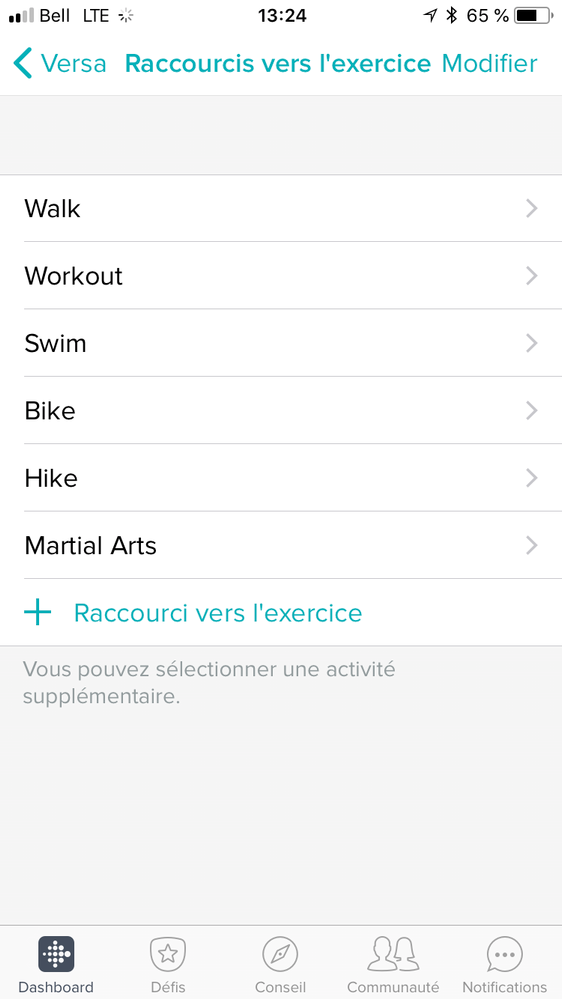

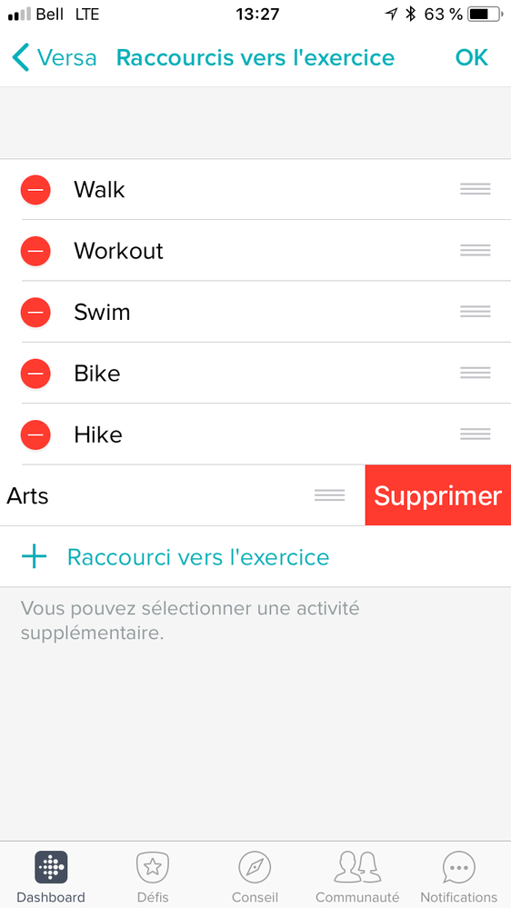

Bonjour, vous avez probablement déjà le maximum d’activité. Vous devez en supprimer une pour ensuite pouvoir ajouter le spinning. Allez dans raccourcis vers l’exercice, modifier, et en supprimer une puis vous aurez un
+ raccourci vers l’exercise.
Laisez moi savoir si vous avez réussi
le 05-28-2018 19:30
le 05-28-2018 19:30
Une petite précision, lorsque vous cliquez sur modifier, vous aurez un - en rouge, cliquez sur le - rouge et vous aurez l’option de supprimer.

Merci pour l'aide, j'ai pu supprimer en faisant glisser les activités dont je ne voulais pas sur la gauche et ensuite en appuyant sur + en haut à droite, il y a une proposition d'autres activités et j'ai mis marche et rando. La synchronisation suit ensuite.

Il faut aller sur l'application sur le detail de la versa et aller sur sports a votre poignet puis supprimer 1 activité en la balayant vers la gauche et une croix apparait en haut à droite. A partir de là, on a la possibilité de choisir d'autres activités.
