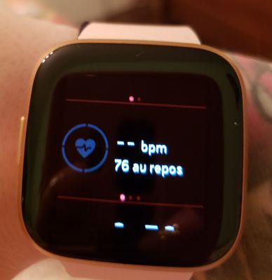

Je viens de recevoir ma.montre fitbit versa 2 comme cadeau de Noël et le capteur est défectueux. J'ai fait les deux choses que vous dites de faire et toujours rien. La lumière verte ne bouge pas. Aucun pouls détecté et que dire de la phase sommeil. Donc je n'arrive pas a avoir mes statistiques. Que pouvez-vous faire pour m'aider svp
Solution approuvée
Bonjour @Riotgrrrl, comment vas-tu ? Je te remercie de nous faire part de la situation et ta collaboration en ajoutant une image.
J'ai vu que tu as déjà été en communication avec l'équipe du SAV. Nous te remercions pour avoir tente le dépannage. En effet, si l'inconvénient persiste malgré ces manipulations le mieux c'est de continuer l'assistance avec eux car ce sont eux qui ont les outils pour vérifier certaines détails avec toi.
