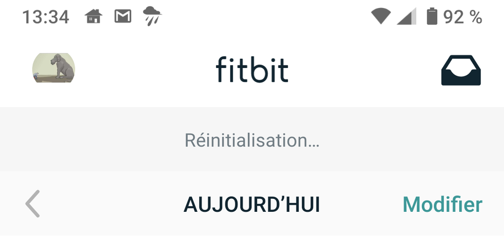

Merci beaucoup pour tes explications, j’ai pu enter ma ville mais sur ma montre  c’est toujours écrit pour la ville : Saint Louis, pas de changement, mais sur l’application de mon cellulaire ma ville est la bonne.
Ma montre et mon cellulaire ne se synchronise pas souvent, j’ai toujours eu ce problème depuis que je l’ai acheté, je dois éteindre le cellulaire et l’ouvrir de nouveau mais cela ne fonctionne pas la plupart du temps.
Est-ce que remettre la montre à la programmation de fabrique et enlever l’application de mon cellulaire et tout recommencer serait la solution?
Actuellement j’ai trois programmes (Aujourd’hui, Strava et Réglages) qui essaient de s’actualiser depuis 3 heures de temps, la roue tourne mais il ne se passe rien.
Mil merci

Il faut que la synchronisation se fasse correctement pour avoir la bonne ville.
Essayez déjà de redémarrer et téléphone.

 Bonjour Dunekn, grâce à ton aide tout est revenu à l’ordre !!
Un million de merci !
