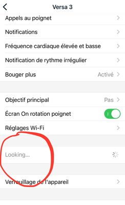

J'ai acheté ma versa 3 il y a déjà 1 mois et elle a déjà un soucis de synchronisation.
Tous les matins, sur l’application, elle m’indique «looking… » et mon sommeil ne se prends pas en compte ni mes pas par la suite. Je dois la reconnecter chaque matin. J’ai tout essayer.
Mon téléphone est également neuf, c’est un iPhone 13. Je ne comprends pas.

Bonjour @Jessy94110, tu es bienvenue sur la Communauté Fitbit. Merci pour nous faire part de l'inconvénient avec cette capture d'écran.
