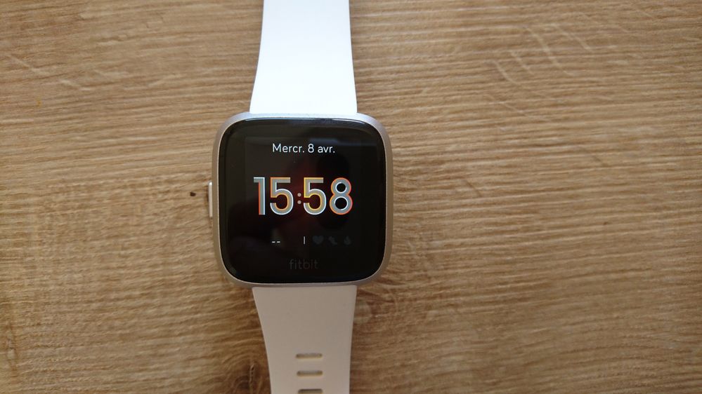

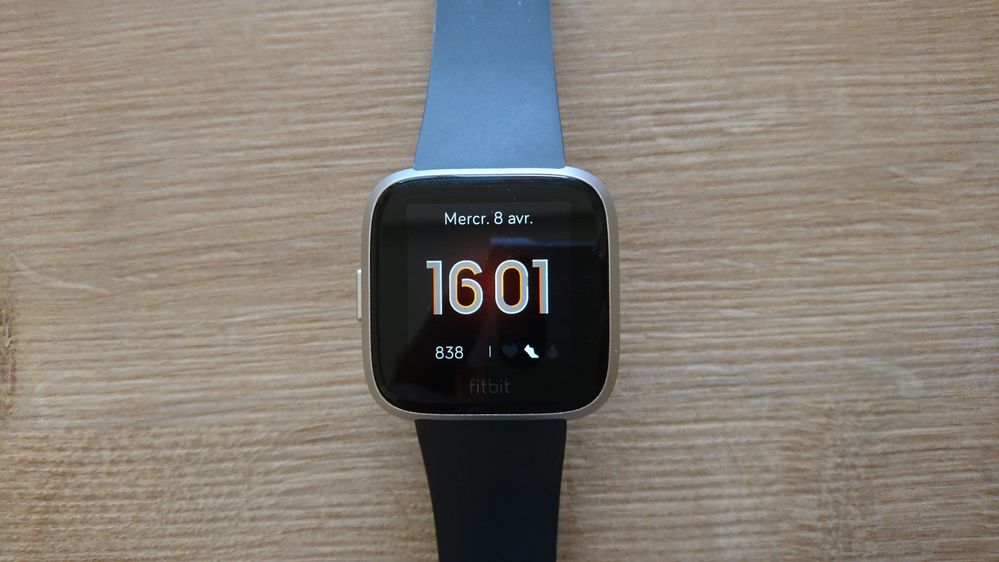

Pouvez vous mettre une photo de la montre (il faut être sur le site web et utiliser l'icône image)
Solution approuvée
Merci. J'ai pris deux images puisque nous avons 2 montres afin que vous puissiez voir la différence au niveau de l'affichage en bas.
Montre okMontre okPas d'affichage en basPas d'affichage en bas

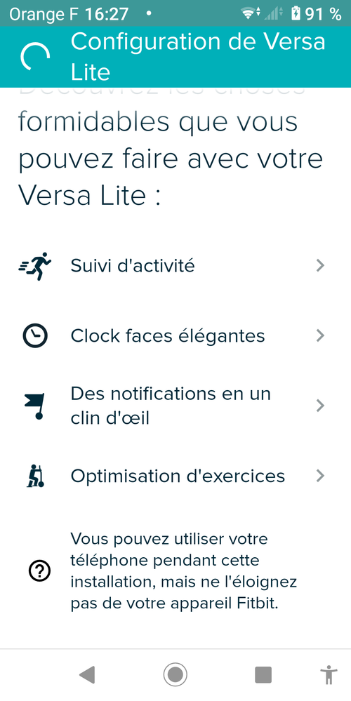

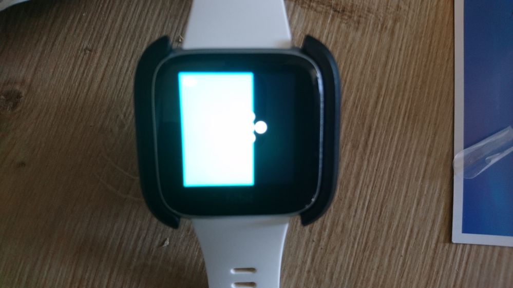

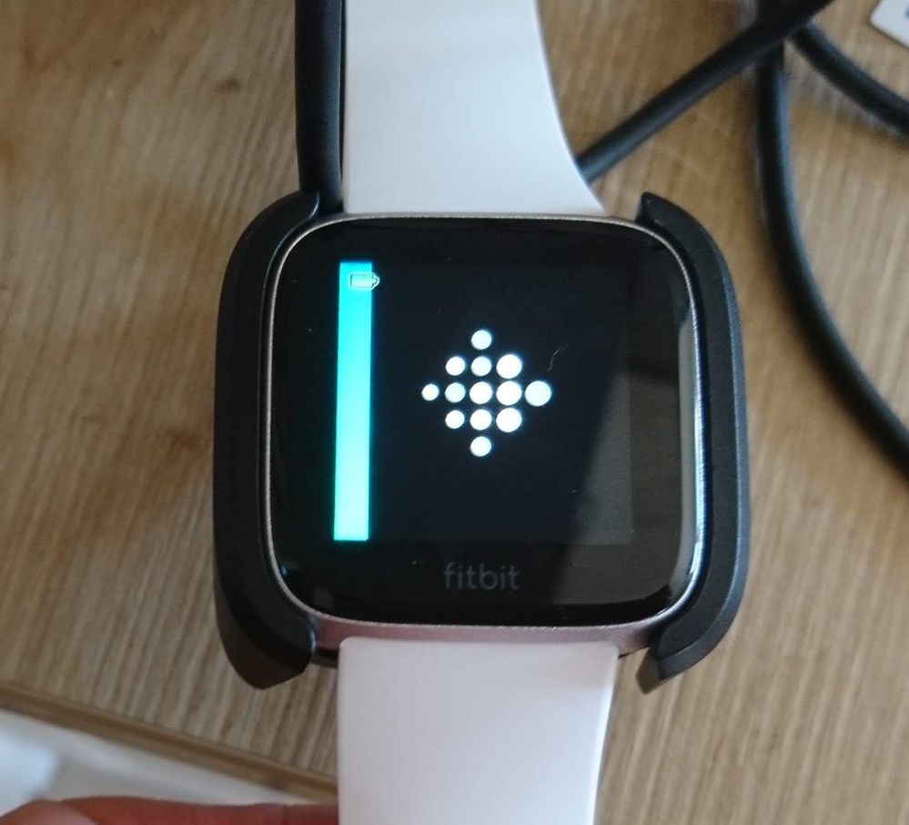

Merci encore pour tous ces conseils. Voici ce que j'ai fait:
- activer le retour aux réglages d'usines de la montre
- supprimé la montre de l'appli
- puis ajouté une nouvelle montre
- association bluetooth effectuée après saisie du code affiché sur la montre
- la page "Configuration ... s'affiche sur l'appli voir photo
- un écran avec barre vertical verte s'affiche sur la montre
depuis, j'attends....
Combien de temps cela peut-il durer? Est-ce que la barre verte à gauche est un indicateur de la progression de l'installation?
Merci pour votre patience

Il semble en effet que la barre verte indique la progression. Mais j'ai l'impression que l'installation va durer des heures...
Solution approuvée
Aujourd'hui à 10H, l'installation n'est toujours pas terminée. Il doit y avoir un bug...
Solution approuvée
La lite n'ayant pas de wifi la mise a jour passe par le bluetooth et est souvent très longue.
Patience
Solution approuvée
Bonjour,
Je veux bien croire que l'installation dure assez longtemps mais quand même!
Voici les dernières nouvelles:
- la partie installation avec la barre verte s'est terminée, mais l'application sur le smartphone continue à indiquer deux notifications: Mise à jour du Versa Lite et Installation du firmware en cours en alternance avec Service de Synchronisation
- j'ai supprimé la montre de l'appli pour la réinstaller: idem
- j'ai désinstallé puis reinstallé l'appli avec le même compte fitbit: idem
- j'ai supprimé la montre sur le compte fitbit: idem
Je ne vois plus quoi faire?

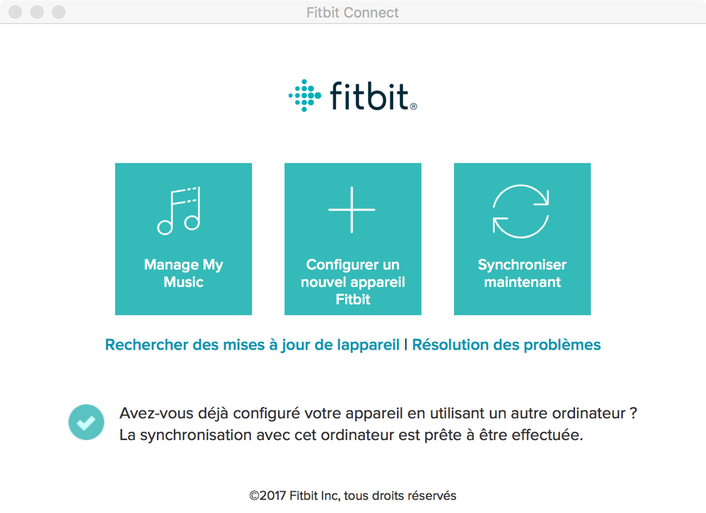

Bonjour,
Après 24H de "lutte acharnée", j'ai enfin réussi à relancer la montre. La solution a consisté à reconfigurer la montre à partir d'un ordinateur et non pas de mon smartphone. J'ai installé Fitbit Connect sur mon Mac. La mise à jour a été très longue, plus d'une heure, alors qu'un message de Fitbit Connect indique "cette opération peut prendre de 10 à 15mn". De plus il a fallu la relancer plusieurs fois.
Ce qui est incompréhensible est que la communication entre le MAC et la montre s'effectue en Bluetooth alors qu'une connexion par cable USB serait beaucoup plus efficace! Le cable est fourni avec la montre pour recharger la batterie mais peut être que le protocole USB n'est pas installé. C'est vraiment une faute de conception.
Bref, je suis content d'avoir réussi et je vous remercie pour votre aide.

Bonjour,
En regardant le menu principal de l'appli Fitbit Connect en pièce jointe, je ne vois pas le moyen de reconfigurer aux paramètres d'usines.
Cordialement
