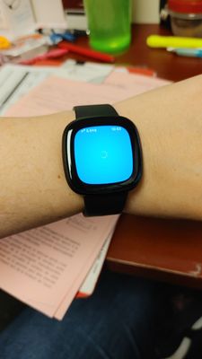

 voici ce que j'obtiens 😭😭😭

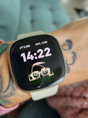

Bonjour @Marie-Noëlle merci pour ton conseil j'ai finalement réussi après 3 mois à remettre mon horloge bitmoji mais la le souci ses les image déformer j'ai sup8et remis toujours pareil 😭
Solution approuvée
Bonjour @Kar98, tu es bienvenue sur la Communauté Fitbit. Je te remercie de nous faire part de l'inconvénient et pour ta collaboration en ajoutant une image.
Je vois que tu as été en communication avec l'équipe du SAV. Je te recommande de continuer les échanges avec eux car ils peuvent vérifier plus de détails avec toi.
Je te souhaite un excellent weekend !
GraceG | French and English Community Moderator, Fitbit
On ne voit bien qu’avec le cœur. L’essentiel est invisible pour les yeux. ♥
