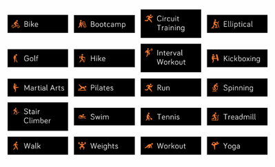

Sur Versa 3, il n'y a aucun moyen de réorganiser/supprimer les exercices. Cependant, la montre connectée te montrera par défaut tous les exercices (plus de 20) disponibles dans l'application Exercice.
Lorsque tu utilises l'application Exercice, l'ordre des exercices changera automatiquement, ce qui signifie qu'elle affichera en haut une liste de 3 exercices qui sont ceux que tu as récemment utilisé. Si tu faites défiler vers le bas, tu trouveras le reste des exercices.
