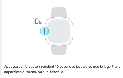

Est-ce que tu vois les lumières au dos du boitier? Ressens-tu une vibration en branchant ta montre Versa 3 sur le câble de charge?
Si tu possèdes une montre Versa 3, le redémarrage se produit en appuyant sur le bouton du côté gauche:
Tu pourras te renseigner au sujet du redémarrage sur cet article d'aide: Comment redémarrer mon appareil Fitbit ?
