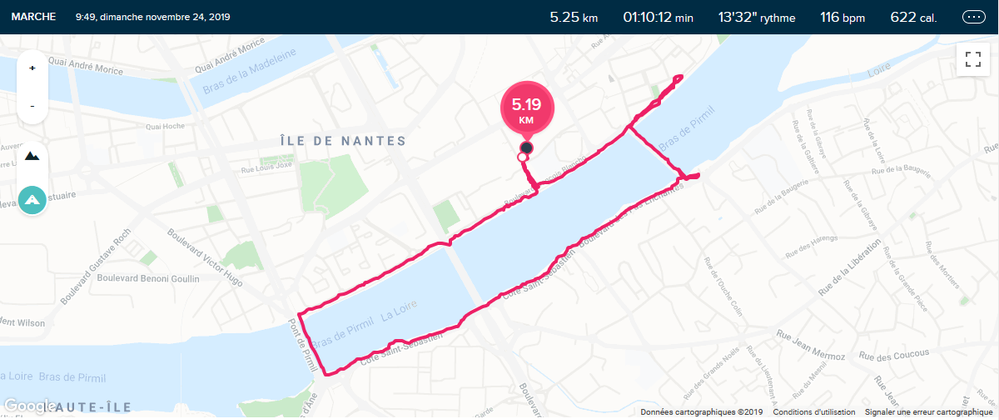

Bonjour,
J'ai effectué la même marche à deux dates différentes et le nombre de kilomètres est très différent. Pourtant j'attends bien la synchro pour lancer l'activité... Pourquoi?
