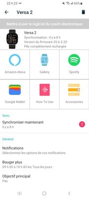

Depuis quelques jour la synchronisation de ma Versa 2 avec mon téléphone était impossible.  Après se nombreux redémarrages de la montre et du téléphone, la désinstallation et réinstallation de l'application fitbit, j'ai réinitialisé la montre avec les paramètres d'usine. L'association a été réalisée sans problème, la mise à jour logiciel également mais la synchronisation est de nouveau impossible et l'application indique qu'il faut faire une nouvelle mise à jour de la versa 2 mais impossible d'afficher le bouton rose décrit dans les pages d'aide pour lancer cette mise à jour...
