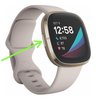

Voici les instructions de redémarrage du Versa 3 : maintenir enfoncé le bouton pendant 10 secondes, jusqu'à ce que le logo Fitbit apparaisse sur l'écran, puis relâcher le bouton.
Voici le bouton de la Versa 3
En redémarrant la montre connectée, tu relanceras l’appareil mais aucune donnée ne sera effacée.
