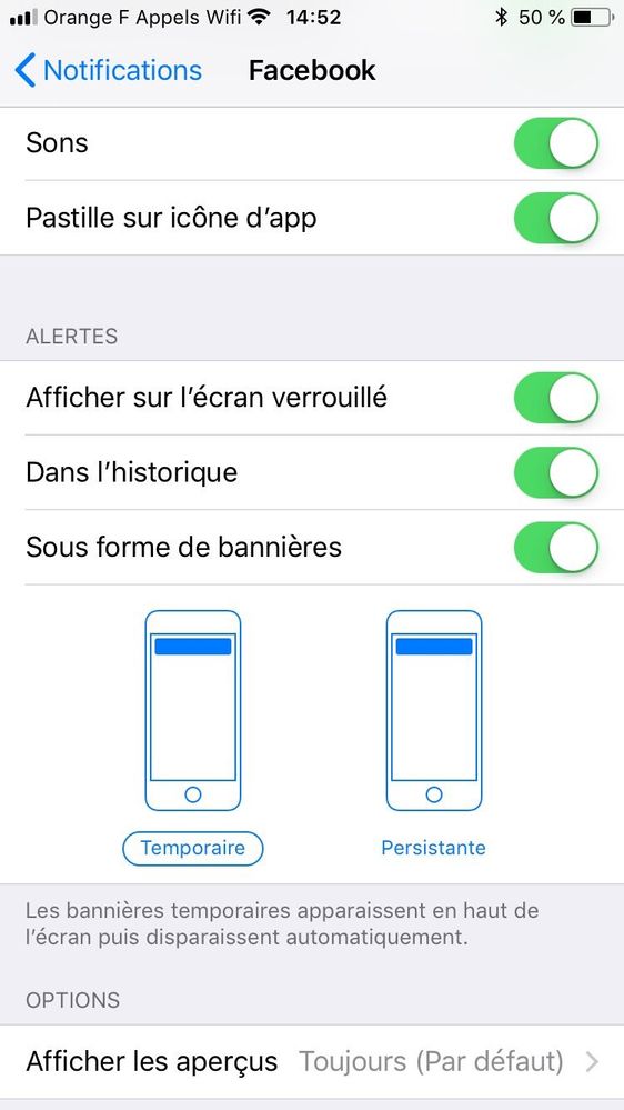

Tes notifications apparaissent bien sur l'écran verrouillé de ton iPhone ?
Tes réglages sont bien ainsi par exemple pour l'application Facebook ?

Oui. Tout est comme sur la capture d’écran. Je ne comprends vraiment pas quel est le problème
