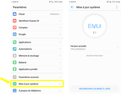

Avant la mise à jour j'avais sans arrêt ce message sur mon téléphone :
Je suis allée par hasard dans paramètres et j'ai mise à jour le emui :
La mise à jour a duré qq minutes et après les notifications ont fonctionné sur la Versa.
Voilà comment je peux t'aider ...
