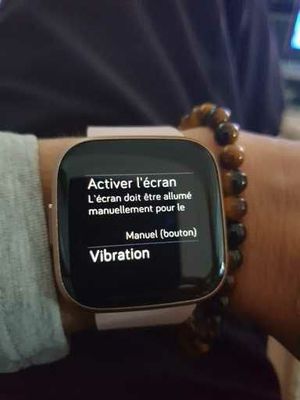

Bonjour,
ma versa 2 reçoit bien les notifications de mon téléphone Note 9 : mais ça n'allume pas l’écran ni ne vibre !
par contre, si j'allume ma montre : les notifications sont bien là !!!
mais ce n'est pas la principe des notifications .....
si vous avez déjà eu le problème et la solution.... merci

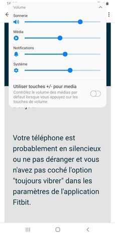

Bonjour
Votre téléphone est probablement en silencieux ou ne pas déranger et vous n'avez pas coché l'option "toujours vibrer" dans les paramètres de l'application Fitbit.

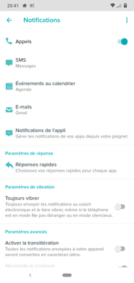

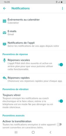

rien de tout cela et j'ai refais toute la procédure pour être sure d'avoir les notifications :
et je les avais il y a encore quelques jours ....

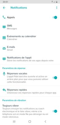

Vous avez bien les paramètres appels et SMS en haut comme cela
Solution approuvéele 06-19-2020 20:54
le 06-19-2020 20:54
Oui car je confirme j'ai les notifications mais ma montre ne vibre pas et ça n'allume pas l'écran..

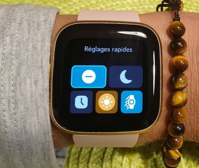

Et dans les raccourcis rapides de la montre , vous n'êtes pas en ne pas déranger ?
Solution approuvéele 06-19-2020 21:07
le 06-19-2020 21:07
Non ! Par contre
comment modifier cela ?
Solution approuvéele 06-19-2020 21:52
le 06-19-2020 21:52
Glissé vers le bas depuis l'horloge
Va apparaître un tiroir avec 3 icônes sélectionner les curseurs puis le symbole sens interdit qui doit être grisé.
Solution approuvéele 06-19-2020 22:54
le 06-19-2020 22:54
merci je progresse : la montre s'allume au mouvement et non au bouton mais le test d'appel ne l'allume toujours pas. Je ne me rappelle pas être allée sur cet écran et /ou avoir modifié qque chose.pourtant j'avais les notifications actives la semaine dernière.
Solution approuvéele 06-19-2020 22:56
le 06-19-2020 22:56
Le symbole sens interdit en haut a gauche est actif. Vous êtes en mode ne pas déranger donc c'est normal de ne pas avoir de notifications
Solution approuvéele 06-20-2020 09:06
le 06-20-2020 09:06
Waouh ça marche !
Merci pour la solution ! Vous avez été persévérant avec moi.
