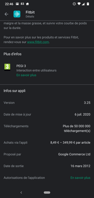

Aucune MAJ proposée dans google store et dans mes paramètres j'ai bien sélectionné l'autorisation de l'application à fonctionner en arrière-plan. Update : quand je désactive le gps j'ai bien le msg qui apparaît dans l'appli me disant de l'activer pour synchroniser en revanche les infos de ma montre s'affichent correctement dans l'application... ce qui fait que finalement je ne comprends pas pourquoi ce msg s'affiche. Vous pouvez me confirmer que la version 3.25 de l'appli n'est pas la dernière ? La dernière c'est pas 4.1.1 ?

Oui justement, ma montre est à jour mais la version de mon appli est 3.25 et je pense d'après ce que j'ai pu lire dans d'autres sujets que la version actuelle est 4.1.1 sauf erreur de ma part. Mais aucune MAJ proposée par google. Peut-être faut il que j'attende mon tour. Et je viens d'avoir une notification fitbit sur mon tel qui me dit que fitbit a accès à ma position en arrière plan, donc niveau paramètres tout est ok a priori. Je vais aller faire un tour sur le groupe fitbit de fb pour voir. Merci pour vos retours.
Solution approuvée
La dernière version de l'application est 3.24 (visible sur le store Google)

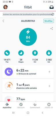

Ok. Merci pour la confirmation. Ci dessous la capture ecran de mon appli avec le msg en haut qui me demande d'activer la localisation.
