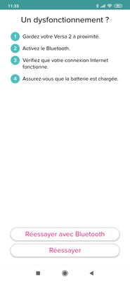

Bonjour
Merci de m avoir répondu j ai réussi à enlever le message mais maintenant j
ai le message suivant assurer vous que votre coach soit bien a proximité et
après aucun appareil trouvé j ai essayé d enlever la montre avec le petit
icône poubelle j ai désinstaller l applis Fitbit enfin j ai essayé toutes
les manipulation que j ai pu trouver sur la communauté mais rien n y fait
alors qu avant je l avais bien sur mon portable Xiaomi redmi note 8t si
vous avez une solution je suis preneuse vu le prix de la montre ça m embête
qu elle ne fonctionne pas en tout cas merci de m avoir répondu
Cdtl bonne journée

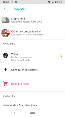

Pouvez me montrer votre page compte dans l'application Fitbit comme celle-ci
Cordialement

Vous n'avez pas la même page que celle que je vous ai montré?
