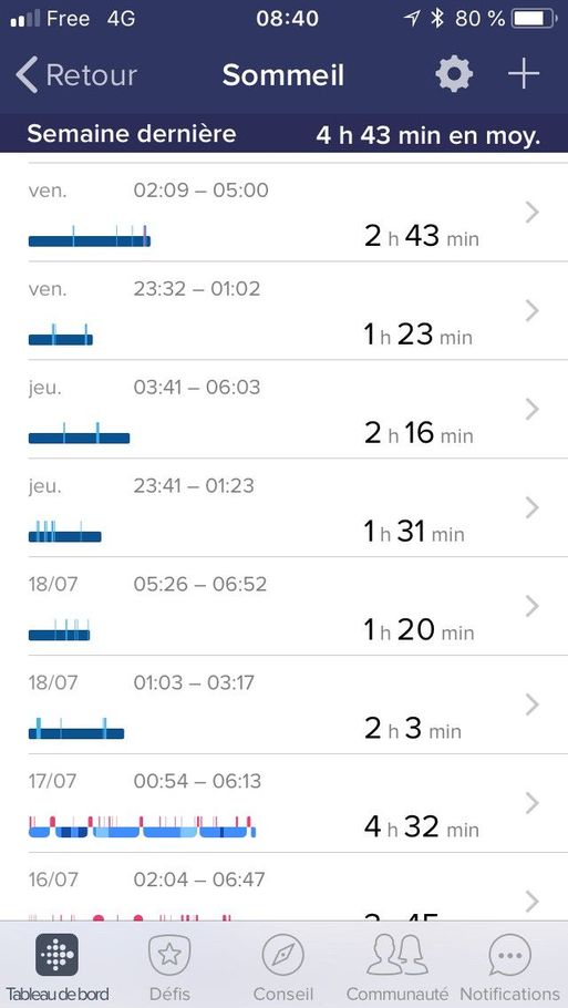

Voici une capture d'écran, je dors entre 7 et 8h par nuits, vous constaterez de par vous même les problèmes de capteur ..
Merci d'avance pour votre retour.

Salut @pakigoal! Merci pour la capture d'écran, elle est très utile. Je voudrais confirmer quelques choses pour pouvoir continuer. Est-ce que ceci t'est arrivé seulement cette semaine? As tu enlevé ta Versa ou t'as tu réveillé pendant la nuit? Je te conseille tout de même de redémarrer ta Versa, de vérifier que tu la portes correctement, (car l'enregistrement du sommeil depends de la fréquence cardiaque) et de changer dans l'application, le paramétré Suivi du Sommeil vers Normal si tu las sur Sensible ou vice versa.
Faites-moi savoir comment ça se passe! 🙂
