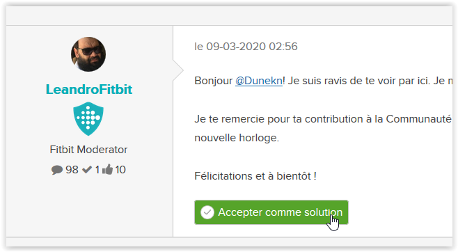

N'oubliez pas de marquer le message qui vous a aidé comme "accepté comme solution" pour que votre post apparaisse comme résolu.
Solution approuvée
ça fonctionne un gros merci
Solution approuvée
exemple
