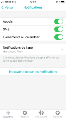

Re bonjour,
si je comprends bien je dois faire le choix d’une seul notification ?, soit appel ou SMS ? mais pas les deux même temps même si les notifications sont actives pour SMS, appel ou calendrier ? ( voir la photo plus haut).
Solution approuvée
Merci pour ta réponse @Gamine00
Je présente mes excuses pour la confusion, ton appareil Fitbit peut recevoir des notifications lorsque tu téléphone est à proximité pour te tenir informé, y compris des appels, des SMS, des alertes de réunion et des mises à jour d’applications. Mais dans les paramètres de notifications - SMS tu peux choisir une seule application de message. As-tu vérifié quelle as tu choisi ? Tu ne m'as pas dit si tu reçois les autres notifications.
