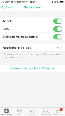

Tu n'as pas ça qui s'affiche ?
Tu as bien une Versa ? Et qu'entends-tu par "notifications push" ? Tu reçois bien les notifications sur ton téléphone même en mode verrouillé ?

Merci Kairia, en voyant ta capture d'écran je me suis rendu compte que je n'étais pas dans le bon menu "notification".
Tout devrait fonctionner maintenant, merci beaucoup 😉

Pourquoi j'ai le chiffre 0 à côté de Notification de l'app? Et toi tu as 4....?
Solution approuvée
Parce que j'ai opté pour 4 applications à afficher sur ma montre 😉

Bonjour j ai le mm probleme j ai selectionne les apps
pour notifications mais je n ai que 1 qui s affiche ....
Solution approuvée
Bonjour !
en fait il faut déjà valider tes notifications pour ta montre. Une fois que tu auras été notifié sur ta montre pour l’appli de ton choix (insta, sms, facebook, etc..) versa fera apparaître dans lappli « «notifications » le choix et tu pourras alors le valider pour que la notification arrive sur ta montre.
Bonne utilisation !
