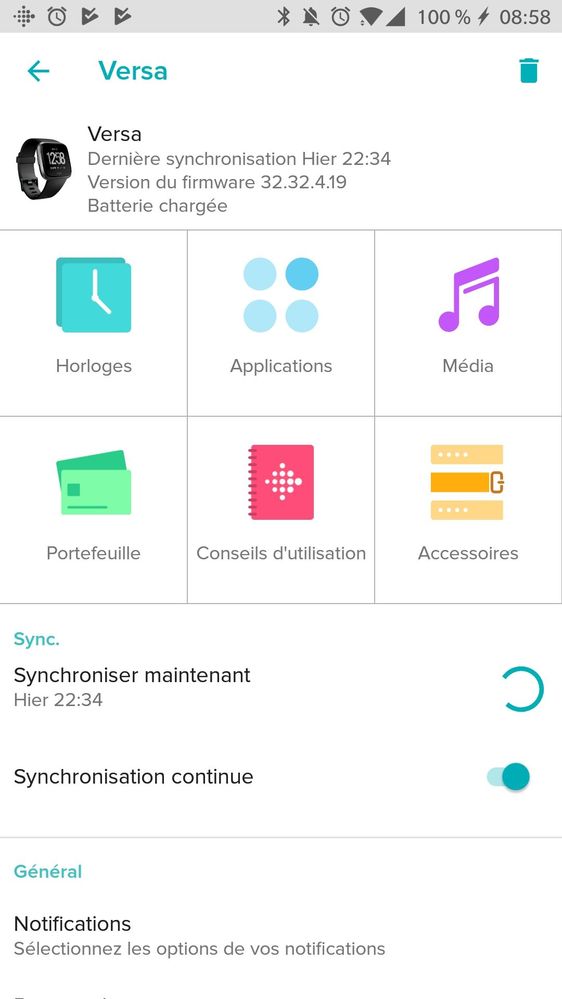

Impossible de synchroniser ma montre Fitbit Versa avec mon tel Honor view 10. Je n'avais aucun soucis avec ma Charge 2.

Impossible de synchroniser ma fitbit Versa avec mon téléphone Honor view 10.
Je n'avais pas de problème avec ma fitbit Charge 2.

J'ai le même souci avec mon oneplus3.
Pour la synchronisation j'ai trouvé une solution (un peu drastique je te l'accorde).
Je supprime la montre de l'application avec la.poubelle en haut à droite et je la reconfigure tous les jours...

Bonjour
J'ai eu le même soucis avec mon honor view 10. L'installation se faisait bien première synchro puis plus rien.
Aujourd'hui j'arrive à avoir les synchro et notifications qui fonctionnent mais il arrive que cela coupe, notamment si je reste éloigné du téléphone trop longtemps.
Quand c'est le cas je fais cela :
- Déconnexion de l'appli fitbit et fermeture de l'appli.
- Chercher Versa dans bluetooth et faire dissocier
- Ensuite je vais dans "Paramètres", "Applications & Notifications", "Applications", "...Plus", "Montrer les processus système" puis sélectionne "Bluetooth", "Stockage", faire "vider le cache", "effacer les données"
Je relance l'appli fitbit, me connecte à mon compte. Normalement en 1 ou 2 minutes ma fitbit versa se resynchronise.
Si ça loupe je refais la manip 1 fois et c'est repartit.
