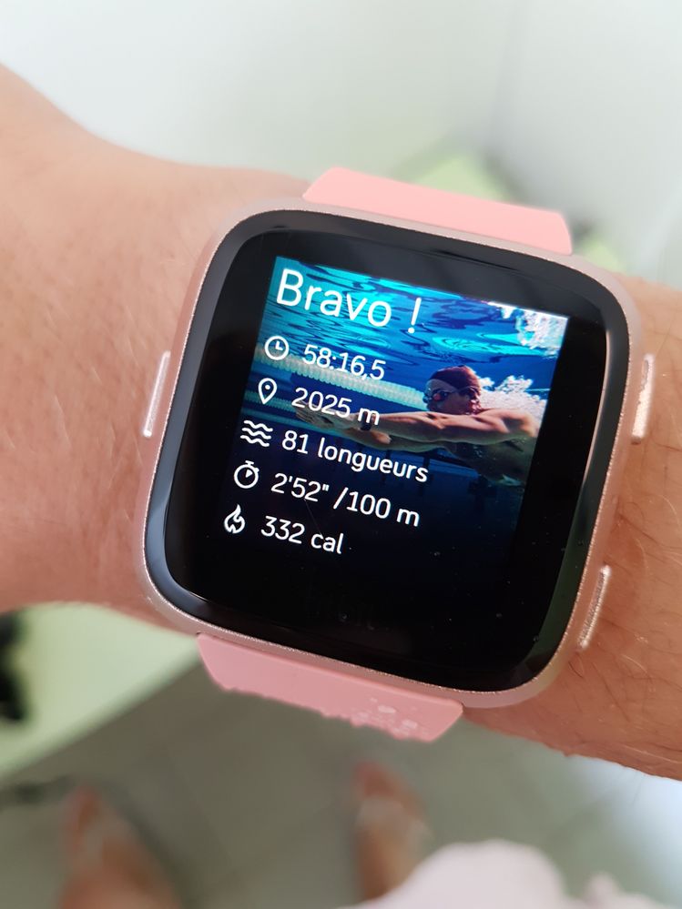

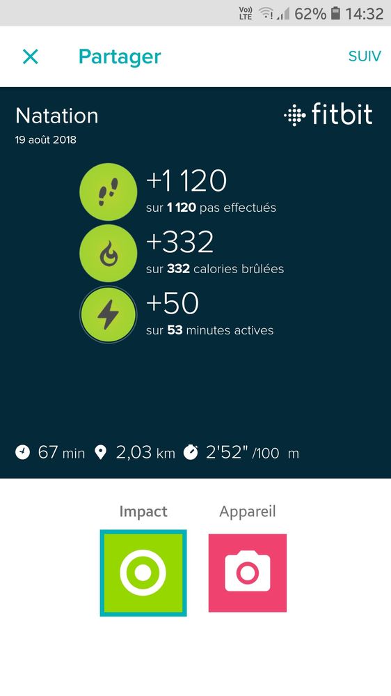

Le problème semble persister car une nouvelle fois, après une activité natation, les temps sont différents.
Je vous joins en photo les captures d'écran.
Je n'ai pas de photos pour l'activité course, mais il en est de même (toujours plus de temps affiché sur l'application lorsque je veux partager mon activité que le temps affiché sur ma montre).20180819_125636.jpg
 Comme vous pouvez le voir : 58 min de nage effective sur la montre, 67 min sur l'application...

Bonjour @SunsetRunner! Je suis dessolé d'apprendre que l'inconvénient persiste. Merci pour avoir suivi mes conseils et pour les captures d'écran elles sont très utiles. Je vois bien la difference comme tu indiques, et c'est un peu bizarre ce qui t'arrive, je voudrais avoir plus d'information pour pouvoir trouver la raison de pourquoi cela se produit et une solution, donc peux tu m'indiquer si sur le tableau du bord en ligne tu vois aussi une difference? Combien des fois tu as trouvé la difference entre les activités? et quel est le modèle de ton appareil mobile? En attenant tes nouvelles, je te conseille d'essayer de te déconnecter de ta compte, et te connecter à nouveau et tester avec une nouvelle activité.
