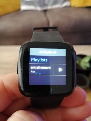

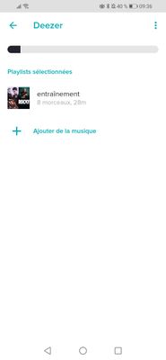

Bonjour merci pour votre réponse, néanmoins j'ai des musiques téléchargées mais elle n'apparaisse pas sur ma montre fitbit versa.

Le transfert ne se fait pas vers ma versa, je n ai accès qu'à une musique semble t il...
Aidez-moi svp...

Bienvenu sur la Communauté Fitbit @Bobosc88. Comment vas-tu @thomas-fr80 ? Merci pour ta réponse. Mes excuses pour la réponse tardive suite aux derniers événements.
@Bobosc88, je te remercie de nous écrire et nous mettre au courant de la situation avec tous ces détails. Les images sont très sont apprécies.
Pour télécharger des listes de lecture sur ta montre connectée pour la première fois, il faut :
  • Avoir un abonnement payant à Deezer et d'une connexion Wi-Fi pour télécharger de la musique.
  • Bien charger la batterie tout en étant connecté au Wi-Fi. Prends en compte que ta montre Fitbit peut se connecter à des réseaux Wi-Fi ouverts, WEP, WPA personnels et WPA2 personnels mais ne peut pas se connecter aux réseaux 5 GHz, 802.11ac, WPA entreprise ou aux réseaux Wi-Fi publics nécessitant une connexion, un abonnement ou un profil. Si tu as d'inconvénients avec le Wi-fi, voici plus d'information.
  • Que la montre et l'application Fitbit soient à jour.
Si cela est en ordre et tu continues à avoir des inconvénients je te recommande de redémarrer la montre connectée.
Tu auras plus de détails concernant le transfert de musique dans cet article : Comment télécharger des listes de lecture Deezer sur ma montre Fitbit ?
J'espère que cela te sera utile, tiens-moi au courant si tu as encore des questions ou commentaires.
