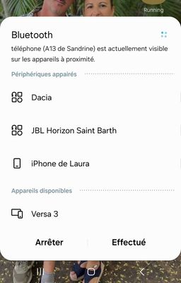

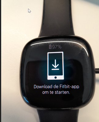

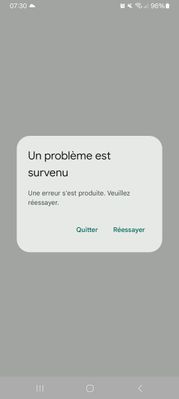

Ce matin je n'arrivais pas à synchroniser la montre avec l'application après plusieurs essais sans succes j'ai désinstaller l'application et reset la montre.
J'ai réinstaller l'application et maintenant on configurant la montre je n'arrive plus, sur l'application j'ai fait ajouter un appareil, selectionner versa 3 , demarrer, ça dit une erreur est survenue, veuillez reessayer, je réessaie et ça tourne seulement en cherchant sans trouver la montre.
la montre allumé me dit installer l'application, cequi est deja fait.

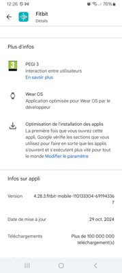

Alléluia. Ça fonctionne! J'ai télécharger la version fitbit 4.28.3 et tout est rentré dans l'ordre. Merci

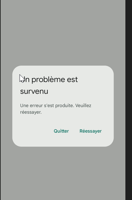

J'ai le même soucis. Jamais eu de soucis avec ma montre depuis 2 ans.
Depuis environ un mois j'ai du enlever puis remettre le Bluetooth régulièrement pour qu'elle se synchronise.
Puis là impossible, j'ai désinstallé, réinstallé, bluetooth on/off, montre on/off mais rien y fait toujours au stade "une erreur est survenu".
Même sur un autre téléphone avec un autre compte, même résultat. J'ai tout essayé et rien à faire. Dernière version Fitbit ok. Quelqu'un à la solution? c'est très agaçant....

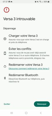

Bonjour @Ana_09 , et @Véro77 ! Je remercie votre retour sur la Communauté Fitbit !
@HC80 et @SandrineSBH Bienvenue dans la Communauté !
J'apprécie vos messages et suis navré de cette situation. @Ana_09 merci aussi des images que tu as envoyées.
Il y a quelques étapes à suivre pour régler cette situation, même si elles ont déjà été essayées, l'ordre est important :
Ajouter vos dispositifs :
Dans l'onglet > Aujourd'hui de l'app Fitbit, appuyez sur l'icône > Appareils.
Sélectionnez > Configurer un appareil.
Choisissez votre appareil et suivez les instructions à l'écran.
L'article complet a ce sujet : Comment configurer mon appareil Fitbit ?
Dans les cas ou survient un message d'erreur ou PIN manquant.
Éteignez le Bluetooth de vos téléphones, puis rallumez-le et essayez à nouveau de coupler vos dispositifs.
Couplage ne se produit pas encore ?
Redémarrez vos téléphones et vos dispositifs et essayez à nouveau. Comment redémarrer mon appareil Fitbit ?

Bonjour à tous !
Je remercie votre patience et, je vous prie de m'excuser des inconvénients. Par cette voie, je vous informe qu'une nouvelle mise à jour vient d'être relancée pour la Fitbit App, usagers Android. Il s'agit de la Version 4.28.2, qui contient une correction de bugs.
Pour la plupart, cette mise à jour devrait régler la synchronisation et l'appariement des dispositifs. Synchronisation des Appareils Fitbit
