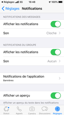

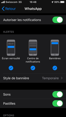

Bonjour,
En effet, j’ai réussi à résoudre le problème et à recevoir tous les messages WhatsApp. Je ne sais plus exactement ce que j’ai fait, mais j’ai trafiqué dans les réglages. Vous trouverez deux pièces jointes, la première avec les réglages de notification dans l’application WhatsApp, et la deuxième des réglages WhatsApp dans les notifications de l’application Réglages dans l’iPhone.
Ensuite, il faut que vous receviez un message WhatsApp pour qu’elle apparaisse dans l’application Fitbit, dans la page notification.
