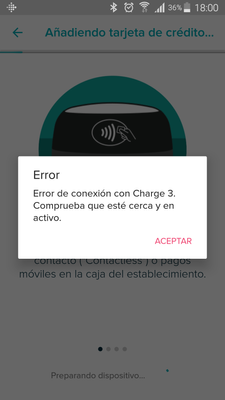

Acabo de adquirir el fitbit versa y me resulta imposible configurar el Fitbit Pay
Me indica que es imposible conectar con mi versa, cuando realmente se está sincronizado constantemente y sin problema.
Soy de España y mi teléfono es un Samsung S9.
¿Alguien ha tenido una experiencia parecida? Gracias

Yo tengo el mismo problema que @Lauraind. He puesto pin en el reloj y en el smartphone, sigo los pasos que explica, pero siempre pone lo mismo, "Imposible comunicar con charge 3".
He comprobado quitando la correa y sí que tiene fitbit pay, la visa es de Carrefour Pass que sí que está incluida en el listado de bancos que aceptan este tipo de pagos.
Le agradecería que me ayudara.
Un saludo
Solución aceptada
se me ha olvidado decir que la comunicación entre smartphone y reloj es perfecta, aun así pone ese mensaje de error.

¿Tienes algún inconveniente para sincronizar con tu móvil o con las notificaciones? ¿En qué momento del proceso obtienes el mensaje de error?
Espero tus respuestas.
Solución aceptada
Hola de nuevo.
Sincronizan perfectamente en todo momento.
El error aparece cuando está verificando la tarjeta, justo después de introducir los datos de la tarjeta.

Gracias por volver y por la aclaración @Bacterio. Con gusto seguiré asistiéndote.
Te recomiendo que quites tu Charge 3 del Bluetooth en los ajustes de tu teléfono. Que reinicies tu monitor y que luego forces la sincronización.
Cuando la sincroncronización termine intenta agregar nuevamente tu tarjeta.
Agradezco tus comentarios acerca del producto y agradezco tu participación en los foros.
Déjame saber cómo te va.
Solución aceptada
Buenos días @AndreaFitbit :
Haciendo exactamente lo que me comentaste he conseguido asociar la tarjeta. Ya la tengo en el Charge 3.
