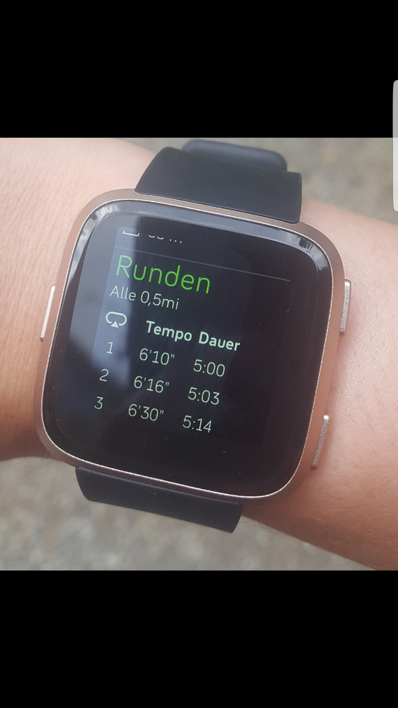

Immer wenn ich ein Lauftraining starte wird mir zwar die Gesamtstrecke in Km angezeigt, aber die Push up Benachrichtigungen werden alle 0,5 Meilen angezeigt.

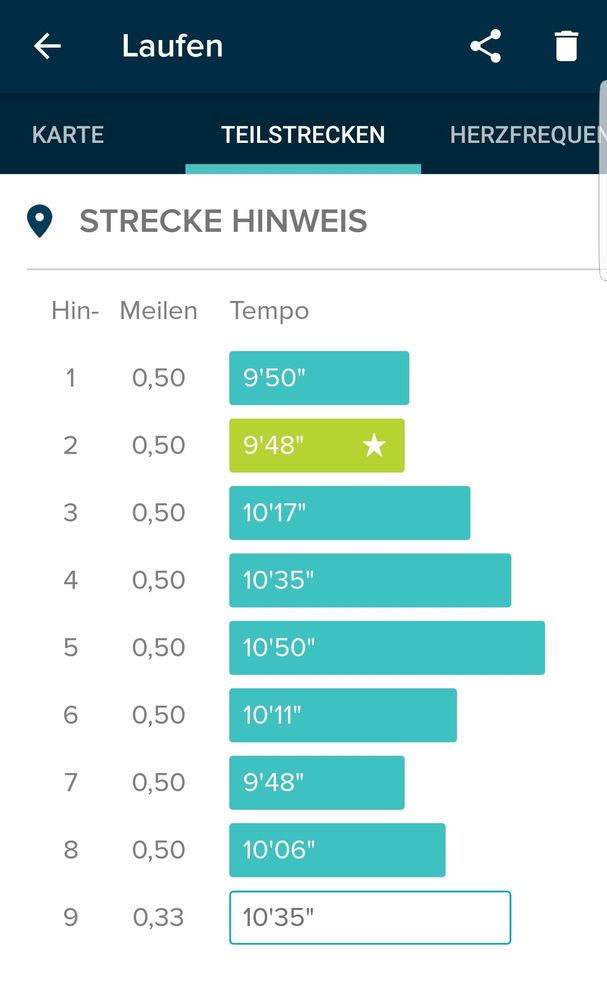

Auch bei der anschließenden Synchronisation mit der App habe ich die Gesamtstrecke zwar in km angegeben, aber für die Teilstrecken (Runden) ist das ganze in je 0,5 Meilen Abschnitte eingeteilt.

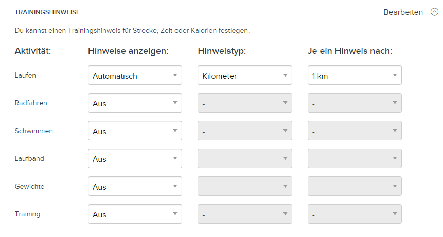

@JessiEl danke für das Foto. Es scheint zu sein, dass die Einheit bei den generellen Einstellungen des Kontos richtig ist, aber bei der spezifischen Einstellungen der Versa, sie falsch ausgewählt wurde. Bitte folge diese Schritte:
- Öffne das Web Dashboard (nicht der App): www.fitbit.com
- Klicke auf das Zahnradsymbol ober rechst.
- Klicke auf die Versa.
- Suche die Option TRAININGSHINWEISE.
- Überprüfe ob KM eingestellt sind.
Und bei der Uhr sollst du das Folgende überprüfen:
- Suche die Aktivität "Laufen" und tippe auf das Zahnradsymbol links oben.
- Bei "Trainings-Segmente anzeigen" stelle sicher, dass die Funktion auf "automatisch" eingestellt ist.
- Unten ist die Option "Automatische Trainings-Segment Einstellungen", tippe dort und überprüfe, ob unter "Segment Typ"  Kilometer steht. Bei der zweite Option kannst du die Anzahl der Km auswählen.
