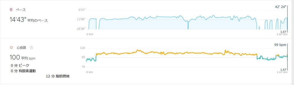

運動としてのチェックではなく、本日雨ですが、ちょっと時間があり少し長めに歩く都合があることから、エクササイズのウォーキングを選択して歩いてみました。
私は、nyanko23さんが、通知来ないとのことなので気になり、試してみました。いつもは、自動検知にしているので、かなりの距離を歩かないとウォーキングしているとはされないのですが、スタートする際に、ウォーキング開始を選択し、歩き出すと、100m程歩いたところで、1回目の通知がありました。たぶん、これがゾーンに入ったということの通知と推測しています。特に気合入れて歩いたわけではないので、それ以上の心拍数に上がることなく、目的地に着いてしまったので、ゾーンの維持時間などの通知なども何もありません。終了のボタンを押さなかったので、エクササイズを終了するか?の通知がその後ありました。
本当は、見ながら歩くべきだったかもしれませんが、傘持っていたので・・・。あくまでも感覚的なところですが、建物出て、ほぼすぐの状態で通知でしたので、グラフから見ると、ゾーンに入って、早々に通知が出ていると推測できます。後半のゾーンから落ちている場所は、建物内を移動している状態なので、距離こそまだ歩いているとはでてきますが、通常の歩きよりダラダラした状態なので、一気に心拍数が落ちています。
ゾーンを一定時間維持すると来ると思っていましたが、どうも、それほど長く維持しなくても、心拍数が継続しはじめた早々に来てそうです。
