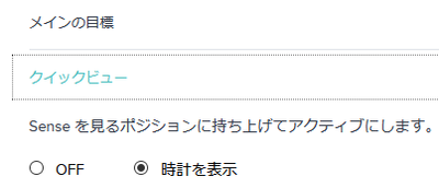

Charge3持ってませんので的確な回答になっていないかもしれませんが、webのダッシュボードの右上の設定をクリックし、デバイス設定でCharge3を選択してから「クイックビュー」の項目を確認してください。
↓ここがOFFになっていると手首を返しても時計表示出ません。

ご教示いただいた「webのダッシュボードの右上の設定をクリックし、デバイス設定でCharge3を選択してから「クイックビュー」の項目を確認してください。」を試みましたが、「Webダッシュボードに、クイックビューが見当たりません。
