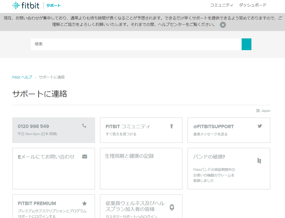

fitbit サポート 電話とググれば出てきますよ。
電話番号を数値を入力したら、その文字列は許可されていないとエラー(おそらくフィッシング詐欺対策)で弾かれたので、画像を張っておきます。
