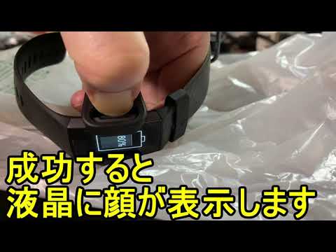

解決されましたでしょうか…。
以下動画が参考になりました。爪で凹みをしばらく押していると、ブブッとバイブレーションしてニコちゃんマークが出ます。
https://www.youtube.com/watch?v=9N4IuzaTSFQ
以下Fitbitの公式やフォーラムを参考。 ★Fitbit デバイスを再起動したいのですが、どうすればよいですか? https://help.fitbit.com/articles/ja/Help_article/1186/ (CHARGE 2 & CHARGE 3をクリック) ★charge3が固まった https://community.fitbit.com/t5/%E3%83%98%E3%83%AB%E3%83%97/charge3%E3%81%8C%E5%9B%BA%E3%81%BE%E3%81%A3%E3%81%9F/td-p/3109773
