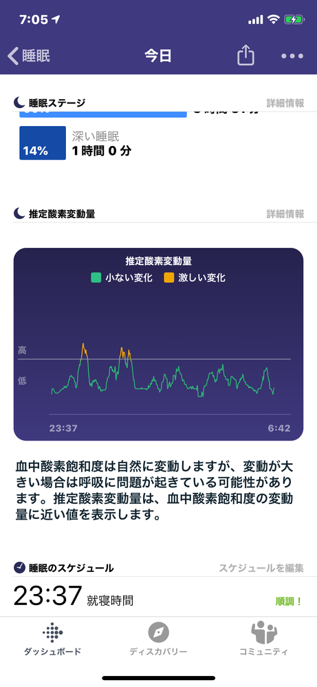

買って初日には睡眠データの中に推定酸素変動量のグラフが表示されたが、
2日目、3日目にはグラフが表示されなかった。
記録される条件などあるのでしょうか?

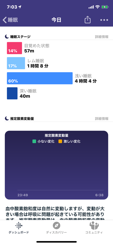

当方、Fitbitアプリ(3.19),iPhone X+iOS(13.4.1),Charge 4(20001.78.33)です。推定酸素変動量のグラフに記録した痕跡すらない空のグラフの枠のみ表示されている状態です。睡眠ステージは表示されています。心拍数も多分正しく表示されています。

2020/4/24 朝、Charge 4(48.20001.82.46)へファームアップすることで解消したようです。
その際、Bluetoothに登録されたCharge4を削除し、Charge4を再起動後、Fitbitアプリで接続しました。

Charger4を4月18日に購入して使い始めたのですがNoritaNorikさんの投稿と同じ画面で、推定酸素変動の曲線が表示されません。最初2日ぐらいは表示されていたのに最近7日ずっと表示されません。ファームウエアのバージョンは20001.82.4.46なので、最新と思われます。端末はiPhone8ですが、電源再起動、Bluetooth 再接続をやっても変わりがありません。また、装着方法という記事もありましたので、昨夜はきつめに着けてみましたがダメでした。

私も似たような現象が起きています。
使用し始めて12日間は表示されましたが、13日目以降一切表示がされません。

NoritaNorikさんが書かれていた下記の方法で解決しました。
「Bluetoothに登録されたCharge4を削除し、Charge4を再起動後、Fitbitアプリで接続しました」
もう1週間ほどになりますが正常に動作するので問題なさそうです。
