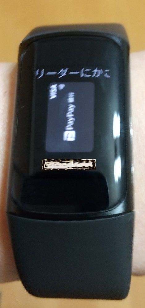

どう登録したのかをもう忘れてしまっているので、参考にはならないかもしれませんが、当方、関西住まいであるが為にスイカはプリペイであるので使いにくく、Charge4時代は使っていませんでした。でも、クレジットが使えるとのことで、このクレジットは PAYPYAが使えるということだけ見てました。他のクレジットが使えるという話は確認していません。日本系銀行が検索されないので、使えないものと判断しPAYPAYをとりあえず選択することにしたのですが、私の場合、他の方とは違う問題を抱えており、Charge6が手元に来てから、PAYPAYにJNBからPAYPAYキャッカードの切り替えをしています。2週間程かかりてもとに到着、JNBカードの状態では登録ができません。
銀行カードに口座番号ではなくデビットカード番号(クレジット番号)があるので、とりあえず、本体でカードの番号を記載、承認するための暗証番号を入力したことは覚えているのですが、他には特に何かしたかといわれると???もしかすると、スマホにPAYPAYのクレジットカードに変わったから、JNBは使えなくなったと案内が来たことは記憶にあるが、特に支障もなく、そのままの状態になりました。 最初にSUICAやGoogleが登録できるというのを見た記憶がないわけではないが、今はとりあえず、それは出てきません。また、どちらでもなく…を登録しています。

画像思った以上に大きくてm(__)m
そういえば、本体ではなく、スマホアプリの左上のスマホとトラッカーマーク→デバイスのトラッカー→ウオレット→(このにはFitBit Payとでます)→カードを追加で お支払いにクレジットカード/デビットカード、交通系 iPass/Suicaと私の所では、使うならSUICAもまだ追加できそうな動作をしています。

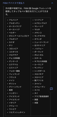

こちらにも記載してますが、アメリカ本国のウェブサイトを見ると、Google版Googleウォレット、fitbit版Googleウォレットとあり、前者には日本の国名が無いのですよね。なので、一部銀行だけな気がしてます。

11-08-2023 19:21
11-08-2023 19:21
https://support.google.com/wallet/answer/12060037?sjid=2520263196523918330-AP#zippy=
ここにGoogleウォレットの使用できる機能と国が掲載されています。
この中のfitbitデバイスで支払うというリストの中には日本が含まれていません。この辺が混乱のもとなんでしょうね。解決策にはつながらないのですが。すみません。

171RRさんと結局同じこと書いてました。失礼しました。
Pixelwatchとスマホ間は同じSuicaを移動できるので、ご要望を満たすためには、PixelwatchもしくはGalaxyWatch6シリーズでないと難しいかもです。。。

fitbitのSuicaはfitbitPayという独自システムに基づいているので、Google版Googleウォレット的なのは対応出来ません。そもそも、Suica自体が日本独自であって海外からしたら相当ガラパゴスです。海外ではクレジット決済色々なのが使えるようですが、私は詳しくは知りません。
日本で使える銀行系はソニー銀行とPayPay銀行のみのようです。
