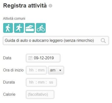

Ho appena inserito l'attività "Guida di auto o autocarro leggero (senza rimorchio)" sul mio account Fitbit e posso confermarti che funziona correttamente. I miei passi, piani e calorie bruciate sono stati annullati.
Sebbene è possibile crearne un'attività personalizzata, si raccomanda di selezionare l'attività originale che viene mostrata come si vede nell'immagine elencata sotto:
Per favore assicurati di inserire la tua attività seguendo i passi su questo articolo.
