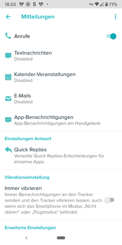

Moinsen! Habe ein Huawei Handy! Seit gestern habe ich endlich auch meine Fitbit charge 3 und versuche nun verzweifelt alles um meinen Neuerwerb und mein Handy miteinander zu verbinden! Theoretisch ist alles in der App zu sehen... Fortschritte und Co... Aber es lassen sich leider keine Nachrichten übertragen! Obwohl ich alles eingestellt habe was ich einstellen müsste! Wenn das nicht bald funktioniert schicke ich das Ding zurück! Bin schon völlig genervt! Kann mir irgendjemand einen Tipp geben wie ich meine WhatsApp Nachrichten und so weiter auch auf meinem fitbit empfange? 😫

Mit einem der neuen Updates hat sich das Prozedere für den Empfang von Nachrichten (WhatsApp, SMS, E-Mails usw.) offensichtlich verändert. Die Informationen in dem Tipp, den @JuanFitbit
dir gegeben hat, sind nicht mehr auf dem aktuellen Stand. Charge-3-Nutzer, die - wie ich - das Gerät schon länger haben, werden bisherige Einstellungsoptionen vermissen. Sie sind aber alle noch vorhanden, nur werden sie jetzt anders als früher aktiviert.
Können wir davon ausgehen, dass du die im folgenden Screenshot aufgezeigten Optionen (Anrufe, Textnachrichten, Kalender-Veranstaltungen usw.) nach deinen Wünschen aktiviert hast?
Ich hatte sie bei mir seit Wochen ausgeschaltet. Aufgrund deines Hilferufes habe ich sie gerade wieder aktiviert und mir eine Testanrufbenachrichtigung - siehe die drei Punkte oben rechts auf der Seite - geschickt. Diese Nachricht ist ohne Probleme innerhalb von Sekunden auf meinem Tracker gewesen.
