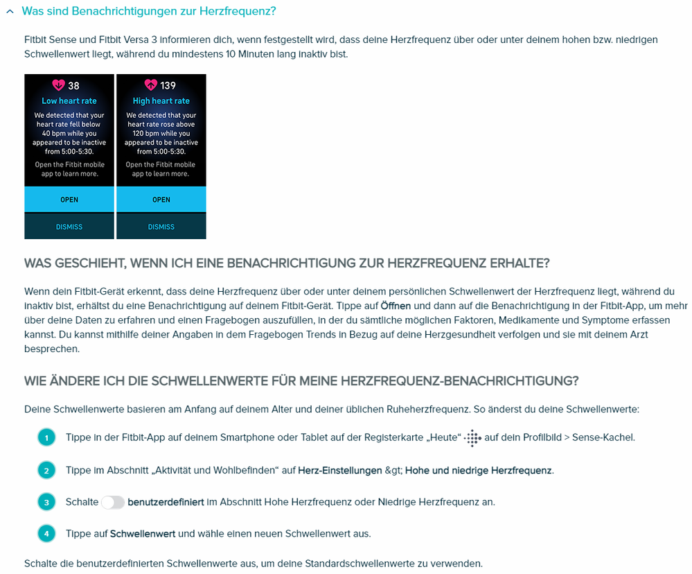

Hallo @SunsetRunner,
ich nehme an, du suchst diese Funktion für den Alltag, nicht während des Trainings, richtig?
Die Sense und seit dem letzten Firmwareupdate auch die Versa 3 unterstützen diese Funktion:
https://help.fitbit.com/articles/de/Help_article/1565.htm
Hallo @sancho90 , danke für die Info. Ich benutze die Smartwatch im Alltag und auch beim Sport. Der besteht aus Walken, Gymnastik und Ausdauersport in der Sporthalle. Radfahrerin bin ich auch noch. Es ist aber so das ich meinen Sport im moderaten Bereich absolviere. Mein Kardiologe sagte mir dass meinen Puls nicht höher als bei 120 liegen sollte. Leider ist es so dass mein Puls schnell in die Höhe steigt, das merke ich aber nicht. Darum sollt mich die Fitbit warnen wenn der Puls zu hoch ist und ich langsamer werde und der Puls wieder sinkt. Bei der Versa muss ich immer auf die Uhr achten und das finde ich doof.
