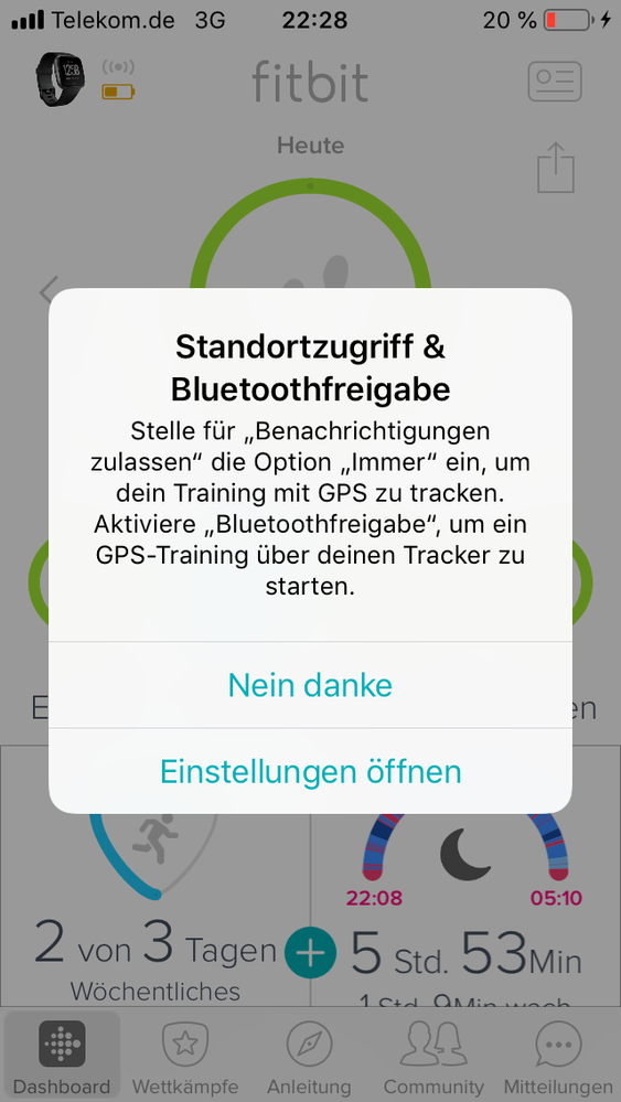

ich habe seit gestern eine Fitbit Versa. Wollte natürlich gleich mit dem Training beginnen.
Leider funktioniert das Tracken nicht. Ich wollte eine Strecke beim Rad fahren ausfzeichnen.
Alle Einstellungen im Handy sehen korrekt aus 😞
Ich weiß echt nicht mehr weiter.
Ich habe ein Iphone SE, an sich ist die Uhr mit dem Handy gekoppelt und kann auch synchronisieren.
Aber Strecken aufzeichnen, funktioniert nicht.
Kann mir jemand helfen?
Liebste Grüße, Sabrina

Hallo,
ich probiere das Training selbst zu starten. Ich gehe auf Übung—> dann Radfahren. Die Fitbit versucht sich dann mit meinem Handy zu verbinden.
Auf der Versa erscheint keine Meldung, aber auf meinem Handy: „Standortzugriff und Bluetoothfreigabe. Stelle für Benachrichtigung zulassen“ die Option „Immer“ ein, um dein Training mit GPS zu starten. Aktiviere Bluetoothfreigabe, um ein Gps-Training über deinen Tracker zu starten.“
Allerdings habe ich dies alles gemacht?! Ich kann dann anklicken: Einstellungen öffnen oder nein danke!
Aber eingestellt ist ja alles?
Gruß

Danke für deine Nachricht. Aber egal was ich mache...sobald ich das Training starten möchte...erscheint diese Fehlermeldung. Allerdings ist alles so eingestellt und bei anderen Apps funktioniert mein Gps auch 😞
