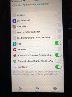

Hallo zusammen,
habe meiner Frau eine Versa2 geschenkt.
wir bekommen bei den App Benachrichtigungen keine WhatsApp drauf.
in Benachrichtigung App nur 7 Apps vorhanden die keiner Braucht.
wie bekommen wir da mehr Apps rein auch WhatsApp
Haben Versa und Handy bestimmt über 10 mal neu gestaltet.
ohne Erfolg
Bluetooth auch neu verbunden auch ohne Erfolg
Vera App abgemeldet neu angemeldet auch ohne Erfolg
Anrufe und SMS kommen an
Könnt Ihr mir weiter helfen wie ich WhatsApp in die Benachrichtigung App bekomme

leider hat es nicht geklappt
Handy IPhone 8 Plus iOS 13.3

in der App Benachrichtigungen ist WhatsApp nicht aufgelistet
deswegen kann ich es nicht auswählen
ich habe auch eine Versa und da war es kein Problem

@adler1704 vielen Dank für deine Informationen und das beigefügtes Bild.
