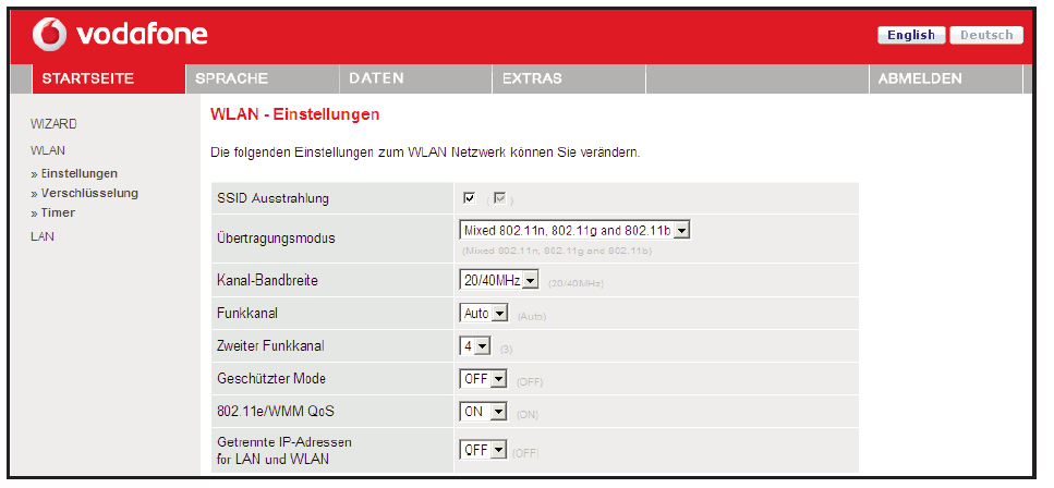

Hallo Petra,
Ich habe hier eine Anleitung für die Easybox von Vodafone gefunden
https://dsl.vodafone.de/hilfe/files/vfksc/pdf/VF_EasyBox_802_CD-MANUAL_Release_update_April_4_2009.p...
Unter Übertragungsmodus sollte „Mixed 802.11n, 802.11g und 802.11b“ stehen (Seite 93)
Vielleicht liest ja noch jemand mit einer Easy Box mit und kann mal seine Einstellungen hier bekanntgeben...
Viele Grüße und nicht verzweifeln
Till
