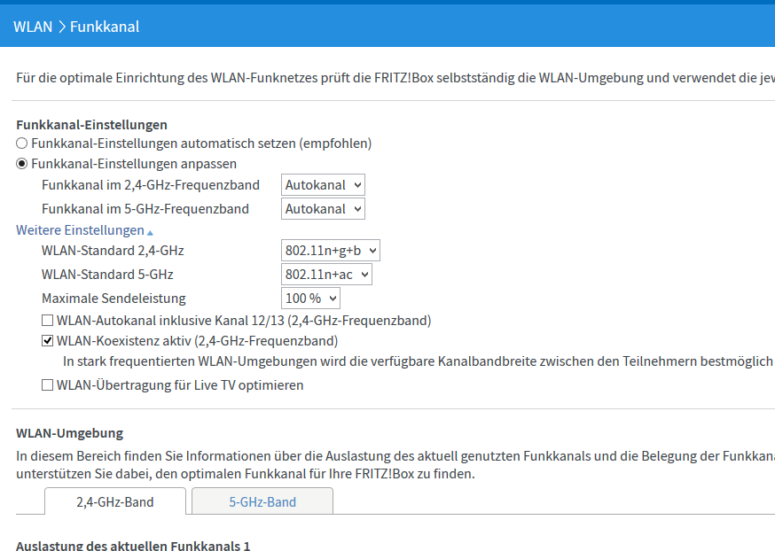

vielen Dank für deine Antwort.Ein Update war auch meine Idee, war aber nicht laut kabel Deutschland. Unten sind die Einstellungen. Fehlt noch etwas ? Muss noch etwas anderes eingestellt werden.

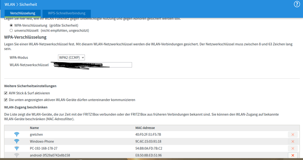

was mich wundert ist das hier doch eigentlich die Aria auch zu sehen sein sollte. Oder ?

Die Einstellungen sehen ok aus. Die Aria ist aus Sicht der Fritzbox ein normales Gerät, welches das WLAN nutzt. Sie sollte daher in dem Screenshot und auch an anderen Stellen bei der Fritzbox zu sehen sein.
