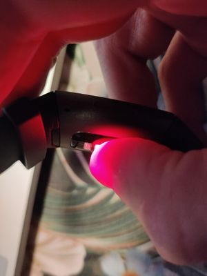

- Enfin, je pense que je vois de l'humidité dans le dessous du charge 3.... ce qui pourrait être la cause ?
Humidité ? Pas facile à voir, dans le capteur au dessus de mon pouce.Humidité ? Pas facile à voir, dans le capteur au dessus de mon pouce.

Bonjour @CharlesA, merci pour nous faire part de l'inconvénient avec tous ces détails et de ta collaboration en ajoutant l'image. Je te remercie aussi pour avoir tenté ces manipulations.

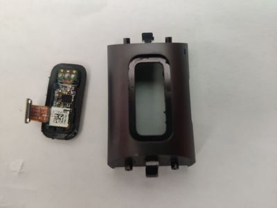

J'ai finalement pris le temps de tout désolidariser (il vous faudra des tournevis T3 et T2 (pas très courant) pour y arriver. Je constate une quantité importante de corrosion sur le fond du boitier, c'est à dire les cosses de charge & le bloc led.
Je confirme également que la colle tenait en fait pas si bien, mais qu'il était visible qu'un angle du boitier n'était plus étanche. Si évident que la colle employée n'est soit pas "bonne", soit pas prévue pour durer dans le temps.
Sur la photo ci dessous, on voit les restes de corrosion, après mon nettoyage.
