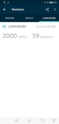

Je republie le screenshot réalisé avec l'erreur de calcul des longueurs.
J'ai nagé 2000m en piscine de 25m, soit 80 longueurs et non 59!
Une idée de la raison du bug ?

Si l'inconvénient persiste peux tu m'indiquer si tu as vérifié le réglage de la longueur de la piscine ? Quel est le modèle exacte du téléphone dont tu te serves pour synchroniser ?

Aucun changement, le calcul est tjrs erroné.

Pour continuer, je te recommande de régler la longueur de la piscine encore une fois. Tu peux rentrer une nombre différent et après le changer au nombre correcte. Pour ce faire, voici les instructions :

J'ai changé la longueur de la piscine, synchronisé, remis 25m, et le problème persiste.
J'ai une nouvelle séance ce natation ce soir je vais tester de nouveau.
