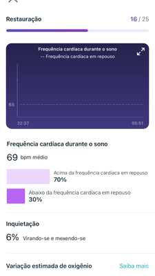

Tout cela ne fonctionne pas...ma mesure au repos n'as fait que des lignes
donc le score ne peux pas s'affiche dis seulement une fois agitée une fois
réveiller ect.....j'aimerais beaucoup que ça fonctionne je paye le premium.
Cest vraiment fâchant à la longue.
