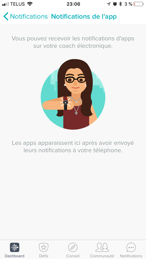

Bonjour, dans notification, je n’ai que les options message, appel et sms. Quand je clique sur notification pour aller en sélectionner d'autres comme fb, messenger, rien n’apparait. Je n’ai aucun choix comme j’avais avant. J’ai redémarré mon cell, ma blaze, mon bluetooth, fitbit, j’ai tout fait mais ça ne fonctionne pas.

J'ai finalement trouvé une solution. Le problème semble être la langue.
1 - Dans le IPhone: Réglages > Général > Langue & Région > Langue du IPhone
     Choisir Anglais, ensuite attendre la fin de la configuration.
2 - Retourner dans l'app Fitbit, dans la config de la montre, et choisir Notifications > Notifications des applications.
     La liste d'application apparaîtra. Activer ce que vous voulez.
3 - Refaire l'étape #/ pour remettre le IPhone en français.
