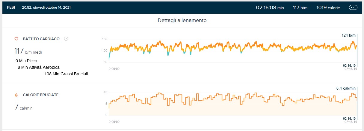

Ierisera avevo al polso il mio Charge 5 appena comprato da meno di 36 ore (quindi magari ci devo prendere la mano io)... avevo già tutto comunque configurato (età, altezza, peso, sesso, percentuale di massa grassa, penso si a tutto).
In un allenamento di 2:15 ore mi dice che ho bruciato più di 1000 calorie... dubito fortemente!
Ovviamente ho dato start all'attività quando ho iniziato la prima ripetizione... e la ho stoppata quando ho finito l'ultima (non ho messo in pausa durante i recuperi)
Ho sbagliato qualcosa?
PS: integro con chiarimenti
L'attività scelta è stata effettivamente PESI
si trattava di allenamento di petto a casa (ho una homegym e faccio quel che mi pare, quando mi pare), ho fatto vari esercizi variando i recuperi, numero di ripetizioni per serie e peso...
(alcuni set erano da 5 ripetizioni con pesi a salire nelle seguenti serie, con recuperi serratissimi 30 sec o meno;
altri erano il classico 5x10 a peso fisso con 2 minuti di recupero... e come al solito l'ultima ripetizione è sofferta, non una passeggiata;
altri ancora era prove di ripetizioni singole fino al mio massimale... 3 minuti di recupero tra ogni tentativo)
Specifico inoltre che il mio battito a riposo è di 57 bpm (se è su questo valore che si basa il calcolo delle calorie)
questa è l'attività:
non penso sia possibile che in un allenamento da 2 ore e 15 siano state bruciate così tante calorie (visto che vi erano riposi da 30 fino a 3 minuti)

Ho appena inserito manualmente un allenamento pesi sul mio account Fitbit con una durata di 2:15 ore ed ho ottenuto un numero simile di calorie bruciate. Per stimare le tue calorie bruciate, il tuo Fitbit Charge 5 combina il tuo metabolismo basale (MB), i dati della tua attività e i dati del tuo battito cardiaco. Per ulteriore informazione sul modo in cui il tuo Fitbit Charge 5 calcola le tue calorie bruciate per favore visita questo articolo e apri il menu "In che modo il mio dispositivo Fitbit calcola le calorie bruciate?".

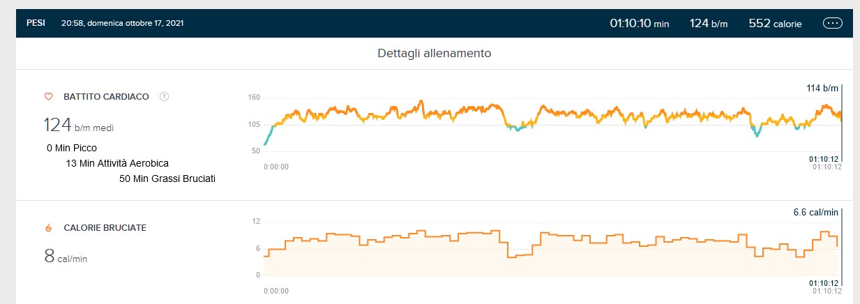

Allenamento schiena 7 esercizi da 5 serie x10 ripetizioni (con serie di avvicinamento al carico di lavoro con ripetizioni x5 e carico a salire senza quasi fare pausa) attività di durata circa 30 sec e pausa 1 min o poco più
70 minuti di attività... 552 calorie?!? paiono troppe...
anzi... ora che vedo i crafici, sembra proprio che quello sotto (calorie bruciate) vada di pari passo (non dovrei dire in proporzione... ma è per rendere il senso) con quello dei battiti cardiaci.
