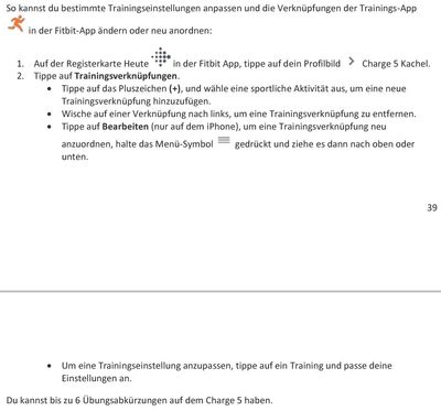

Hallo, können sie mir das genauer erklären.. finde es nicht.. shortcutsVon meinem/meiner Galaxy gesendet
Hallo @NicoleNina,
Anbei die genaue Anleitung dafür:
Die gesamte Anleitung gibt es über diesen Link:
https://help.fitbit.com/manuals/manual_charge_5_de.pdf

Hallo @movea,
welche Uhr nutzt du von Fitbit? Nachdem du dein Profil in der App geöffnet hast, musst du zunächst auf deine Uhr, beispielsweise die Charge 5 klicken.
Danach kannst du dann die Trainingsverknüpfungen einstellen.

@movea "Shortcuts für Training" müsste der Menüpunkt oben aus der deutschsprachigen Anleitung sein, wo du deine Trainingsverknüpfungen auf der Uhr anpassen kannst. Lost in Translation bei den Fitbit Anleitungen 😉
