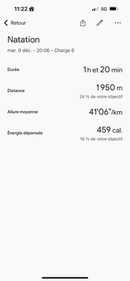

pour mes séances de natation, je lance l’activité à partir du bracelet.
à la fin de la séance, impossible de faire le « double tap » pour mettre fin à l’enregistrement. Je suis obligé d’attendre plusieurs heures ou même brancher le bracelet pour pouvoir mettre fin à la session.

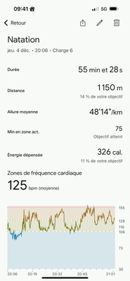

De plus, lors de la première séance j’avais le rythme cardiaque d’enregistrer mais pas les suivants. Cf screenshot

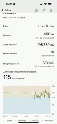

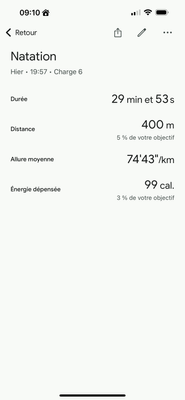

voici le rendu après ma séance qui a durée 1h30 et durant laquelle j’ai fait plus de 2000m

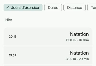

 la séance a été coupée en 2 alors que je n’ai eu aucune action sur le bracelet pendant la séance.
la durée de la première séance n’est pas bonne car il indique 29mn à partir de 19h57 alors que la seconde séance commence à 20h19.
la distance de la première séance semble correct par rapport à la phase d’échauffement, par contre la seconde séance n’indique pas la bonne distance car j’ai fait en milieu d’entraînement une série de 8x100m crawl.
concernant le rythme cardiaque, il n’a été enregistré que dans la seconde séance mais commence au milieu de la première séance.
