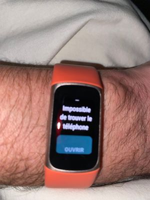

Bonjour,
l’application ECG refuse de démarrer sur ma charge 6. Un message d’erreur (voir photo) est affiché sur la montre, mon iPhone est pourtant bien connecté à celle-ci. Le bouton « ouvrir » est grisé et impossible de cliquer dessus.

Ce message est aussi affiché lors des tentatives.

Bonjour Joel,
il faut que tu te connectes à ton tableau de bord Fitbit sur un ordinateur et ensuite que tu ailles dans les paramètres pour confirmer que tu es bien en France. C’est la case pays qui est sous ta date de naissance.Une fois que tu as fait cette opération, tu redémarres ta montre et ton appli ECG fonctionnera., tu redémarres ta montre et ton appli ECG fonctionnera.Bonne soirée.
